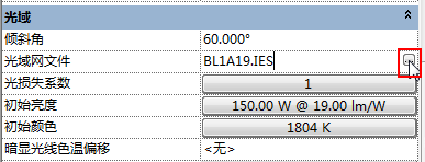

- 在参数列表中,向下滚动到“光域”。
- 对于光域网文件,请在“值”列中单击。
- 单击
(浏览)。
 注: 在此字段中单击之后,将显示“浏览”按钮显示。
- 定位到所需的 IES 文件,选择该文件,然后单击“打开”。
- 单击“确定”。
