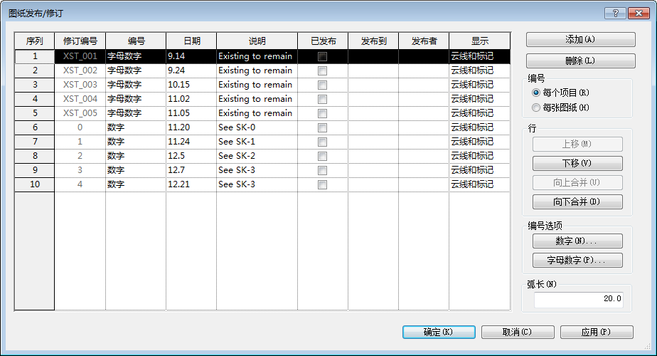

Revit 在如何在项目中显示修订的序列方面具有一定的灵活性。 可以使用下列编号方案追踪修订:
使用“图纸发布/修订”对话框指定用于每个修订的编号方案。也可以单击“编号”选项下面的“数值”按钮,更改数字序列的起始数字(默认为 1)、添加与序列中的每个值同时显示的前缀或后缀。单击“编号”选项下面的“字母数字”按钮,指定用于自定义序列(如果需要)的字母、数字或其他字符。您还可以指定与每个值一起显示的前缀或后缀。如果没有自定义字母数字编号,默认的序列值是 A、B、C、D,依此类推。
可以使用一个编号方案(如数字)开始项目。 稍后在项目中,可以使用不同的编号方案指示项目的不同阶段。 “图纸发布/修订”对话框中列出的序列号会为所有修订维持一个总的、基于项目的序列,而与这些修订各自的编号方案无关。
