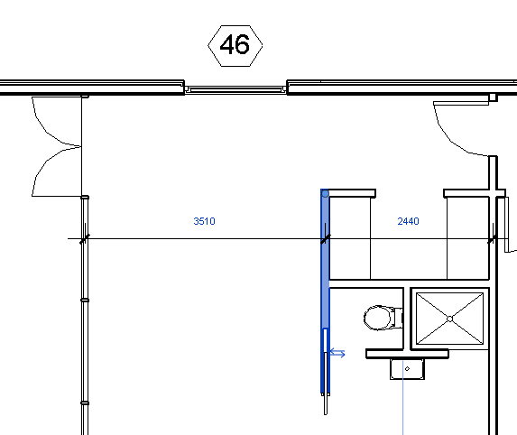

更改尺寸标注值
如果调整尺寸标注的值,参照图元会相应地更改尺寸或移动。
选择尺寸标注所参照的图元。
单击尺寸标注值。
如果该尺寸标注处于锁定状态,旁边会显示一个锁形控制柄。 单击锁形控制柄将尺寸标注解锁,以便可以进行修改。
在编辑框中,键入尺寸标注的新值,然后按
Enter
键。
图元将根据新的尺寸标注要求进行移动。
