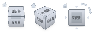

使用 ViewCube 可以导航三维视图。通过此导航工具,可以接收模型当前方向的视觉反馈并可以调整模型的视点。
ViewCube 工具是一种可单击、可拖动的永久性界面,可用于在模型的标准视图和等轴测视图之间进行切换。 显示 ViewCube 工具后,它将以非活动状态显示在窗口中的一角(模型上方)。 ViewCube 工具在视图更改时提供有关模型当前视点的直观反馈。 将光标放置到 ViewCube 工具上时,该工具变为活动状态。 用户可以拖动或单击 ViewCube,切换至可用预设视图之一、滚动当前视图或更改为模型的主视图。
控制 ViewCube 的外观
ViewCube 有两种显示状态:非活动与活动。 当 ViewCube 工具处于非活动状态时,默认情况下该工具显示为部分透明,以便不会遮挡模型的视图。 当处于活动状态时,则显示为不透明,可能会遮挡模型的当前视图中的对象视图。
除了控制 ViewCube 工具不活动时的不透明程度外,用户还可以控制 ViewCube 工具的以下属性:

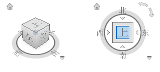

使用指南针
指南针显示在 ViewCube 工具下方,用于指示为模型定义的北向。 可以单击指南针上的方向字母以旋转模型,也可以单击并拖动其中一个方向字母或指南针圆环以交互方式围绕轴心点旋转模型。
