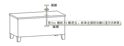

与“平移”工具不同,您可以使用“向上/向下”工具沿模型的 Z 轴来调整当前视点的高度。 要调整当前视图的垂直高程,可以向上或向下拖曳。 拖动时,当前高程和允许的运动范围显示在称为“垂直距离”指示符的图形图元上。
“垂直距离”指示符具有两个标记,这两个标记显示视图可具备的最高(顶部)高程和最低(底部)高程。 使用“垂直距离”指示符修改高程时,当前高程将显示为亮橙色指示符,而以前的高程将显示为暗橙色指示符。
修改视图的高程。
  1. 显示全导航控制盘或巡视建筑控制盘之一。
  2. 单击并按住“向上/向下”按钮。
    此时将显示“垂直距离”指示符。
  3. 向上或向下拖曳,以便修改视图的高程。
  4. 松开定点设备上的按钮,返回到控制盘。
