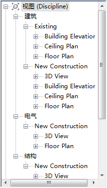

可以按照视图或图纸的任意属性值对项目浏览器中的视图和图纸进行排序。
例如,下图显示项目浏览器中的视图是按规程、阶段和视图类型为排序顺序组织的。 “视图”分支的顶层也显示了当前所应用的排序组的名称(在本示例中为“规程”)。
