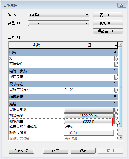

 - 在主体枝形吊灯族中,从蜡烛族中选择其中一根蜡烛。
- 单击“修改 | <图元>”选项卡
“属性”面板

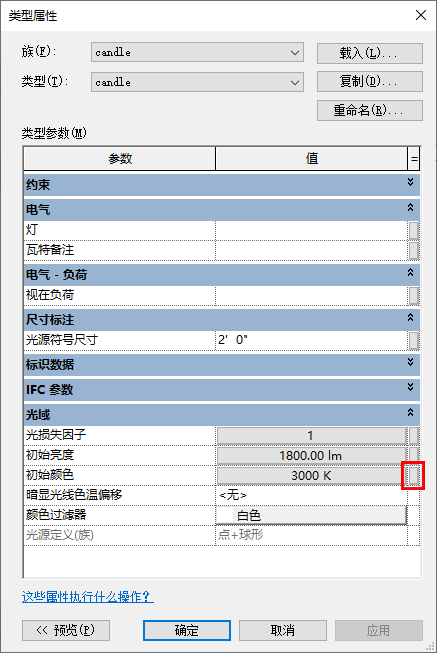

(类型属性)。 “类型属性”对话框显示一个列,其列标题中有一个等号
。 对于可以链接到其他参数的每种类型的参数,在此列中会显示一个灰色按钮。
- 单击“初始亮度”参数(或者您希望能够为项目中的枝形吊灯修改的任何其他参数)的
 列中的灰色按钮。
- 在“关联族参数”对话框中,选择“初始亮度”(或与您选择的类型参数相对应的参数),然后单击“确定”。
