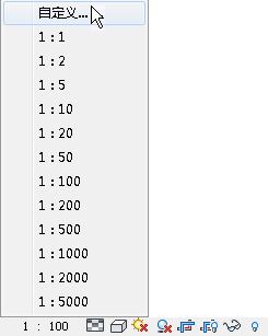

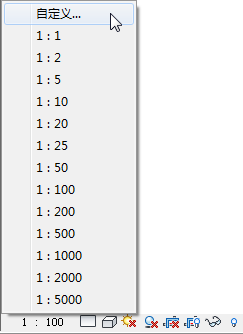

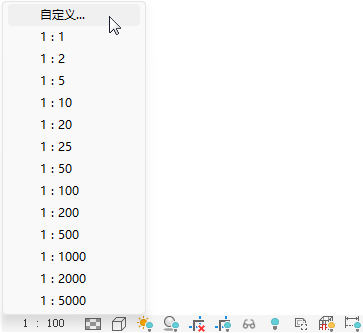

- 在项目浏览器中,在视图上单击鼠标右键,然后单击“属性”。 在“属性”选项板中,选择一个值作为“视图比例”。
- 从视图控制栏中选择一个比例。
创建自定义视图比例
- 在视图控制栏上,单击视图比例并选择“自定义”。
- 在“自定义比例”对话框中,输入“比率”的值。
- (可选)选择“显示名称”并输入该比例的自定义名称。
- 单击“确定”。
