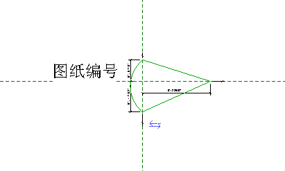

剖面标头族用于创建显示在剖面线端部的符号。 Revit 会指定默认符号,但您可能需要使用自己的符号定义不同的剖面。 通过为剖面标头指定族,可使项目中包含多个符号。
当创建剖面标头族时,应定义剖面标头符号。 所创建的剖面标头符号应指示查看方向。 可以通过绘制箭头来设置查看方向。 如有必要,该符号还应包括双箭头镜像控制柄,以便在必要时翻转查看方向。
提示: 两个垂直参照平面的交点表示符号的原点。 原点是符号附加到剖面线上的点。 绘制相应的线。
可以为此符号设置两个参数:“绘图编号”和“图纸编号”。 可以通过放置标记文字来设置它们。 “详图编号”是图纸中视图的编号。 “图纸编号”是图纸的编号。 如果将这些参数添加到符号中,则将剖面视图添加到项目中时,这些参数会自动填写。
