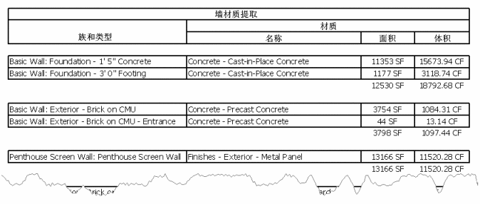

材质提取明细表
显示关于带有子构件或材质列表的构件部件的详细信息。
材质提取明细表列出所有 Revit 族的子构件或材质。 材质提取明细表具有其他明细表视图的所有功能和特征,但是您可用其更详细地显示构件的部件的信息。 Revit 中的构件的任何材质都可以显示在明细表中。
注:Revit 计算墙内各图层的材质体积时,将进行近似计算来保持性能。 模型中可见的体积与材质提取明细表中显示的体积之间可能存在小偏差。 当您向墙中添加饰条或分隔缝时,或者在特定连接条件下,常常会出现这种差异。
