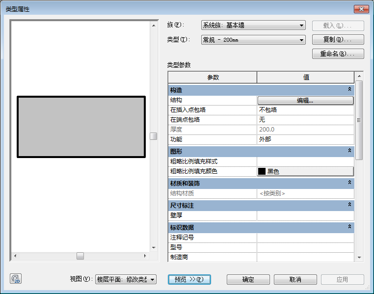

预览已调整的参数并更改族类型的值。
“类型属性”对话框具有可显示族类型图像的预览窗口。
预览族类型
- 在绘图区域中,选择属于所需类型的图元。
- 在属性选项板上,单击
(编辑类型)。 此时显示“类型属性”对话框。
- 要查看(或隐藏)族类型的预览,请单击对话框底部的“预览”按钮。
在您修改类型参数时,预览图像会随之更新以反映相应的修改。
- 要控制预览图像的外观,请执行下列操作之一:
- 对于“视图”,选择一个视图名称,以查看此类型图元在不同视图中显示的方式。
- 在预览窗口中使用滚动条可以上、下、左、右移动图像。
- 使用 SteeringWheels 导航工具。如果正在预览图元的三维视图,还可以使用 ViewCube。
下例是墙类型的“类型属性”对话框,带有“预览”窗格。
