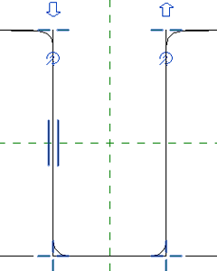

使用“优弓形”工具可选择钢筋形状的一段,这将使其在旋转和自动展开行为中保持常规位置不变。
在哪里?
优弓形会调整其长度,以与主体保持平衡,但其在形状中的方向保持不变。
提示: 所有类似形状应该具有相同的“优弓形”。 这可确保在形状修改期间,它们保留在同一位置。
选中该选项后,在钢筋形状编辑器中查看时,将显示带有两条平行线的优弓形。
提示: 创建关于草图中中心参照线的对称形状。
