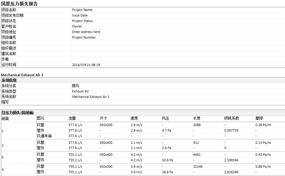

您可以为项目中的风管或管道系统生成压力损失报告。
要生成报告,请先指定要包括在报告中的系统,然后设置报告。 在设置报告时,您可以指定包括哪些字段,如直径、高度和宽度。 还可以指定报告中是否显示其他信息,如系统信息和重要路径。 报告输出可以另存为 HTML 或 CSV 文件。

在选择要包含的系统之后,即可设置报告。
风管压力损失报告和管道压力损失报告都有自己的报告格式。 它们与默认样板保存在同一位置。
