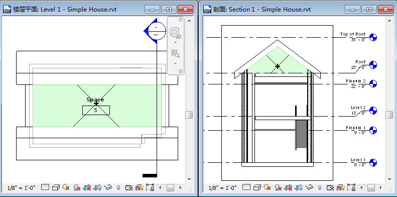

放置空间达到屋顶
使用此方法放置空间后,该空间的体积将被约束在底部标高与屋顶上方的标高之间。在放置阁楼的空间时,使用该主题。

放置空间
  1. 在楼板平面视图处于活动状态时,单击“分析”选项卡 “空间和分区”面板 (空间)。

  3. 在楼板平面视图中,将光标移到建筑模型的某个区域上,然后单击以放置空间。
    注: 空间只能放置在楼板平面视图中。
  4. 单击“修改”。
  5. 选择空间。
  6. 在“属性”选项板的“能量分析”下,执行下列操作之一:
    • 如果要占用空间,请选择“占用空间”。
    • 如果不占用空间,请清除“占用空间”。
  7. 单击“确定”。
    注: 如果将空间放置在包含房间的区域中,将自动选中“占用空间”参数。 这将空间定义为已占用。 如果区域中不包含房间,将自动清除“占用空间”参数。 这将空间定义为未占用。 通过选择或清除该参数,即可重新定义空间。 “占用空间”参数会影响热负荷和冷负荷分析。
  8. 在剖面视图中,确认代表空间体积的着色区域被约束在底部标高与屋顶之间,并且不存在未着色区域(因空洞或竖井等引起)。 这样,可更准确地计算体积。
