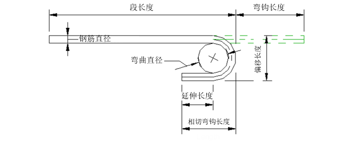

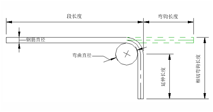

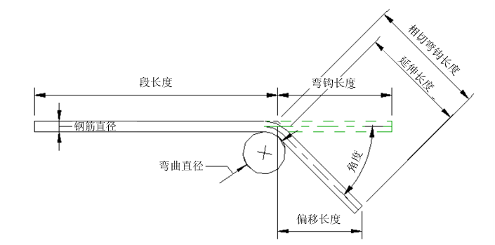

以下图像描述了用于定义钢筋弯钩的参数。
45° 弯钩
90° 弯钩
135° 弯钩
180° 弯钩
