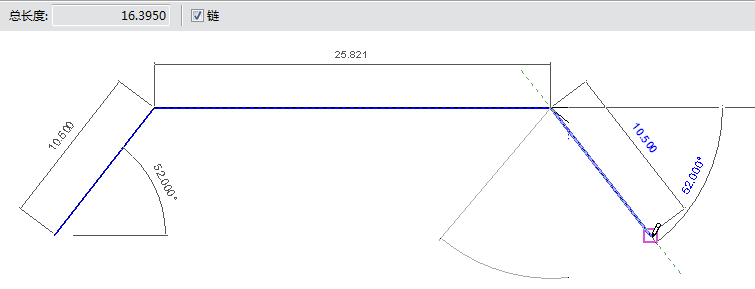

有长度与角度测量的测量线
在选项栏上显示了链总长度的测量链
