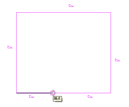

在迹线中的两点处拆分其中一条线,创建一条中间线段(老虎窗线段),然后单击“修改”。
如果老虎窗线段是坡度定义 (
),请选择该线,然后清除“属性”选项板上的“定义屋顶坡度”。
