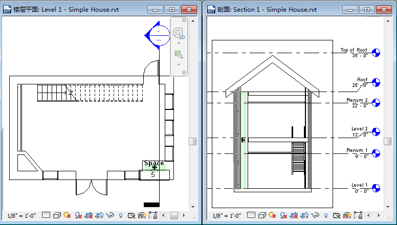

放置空间
  1. 在楼板平面视图处于活动状态时,单击“分析”选项卡 “空间和分区”面板 (空间)。
    注: 可能需要在项目中载入空间标记(如果尚未载入这些标记)。
  2. 在选项栏上执行下列操作:
    • 指定竖井顶部的标高作为“上限”。
    • 输入 0' 0" (0.00 mm) 作为“偏移”。
      这两个选项指定了空间的垂直长度或高度。
    • 在“空间”框中,确认选中“新建”(如果放置新空间),或者从列表中选择并放置取消放置的空间。
    • 根据需要选择下列选项:
    • 在放置时进行标记:在放置空间的同时放置空间标记。
      默认选中该选项。 如果选中“在放置时进行标记”,则可从类型选择器中选择标记类型。
    • 标记位置框:指定“水平”、“垂直”或“模型”作为空间标记位置。
      仅在选中“在放置时进行标记”的情况下才适用。
    • 引线:为空间标记创建引线。
    • 显示边界图元:高亮显示建筑模型中的房间边界图元,以便于识别。
  3. 在楼板平面视图中,将光标移到建筑模型的竖井区域上,然后单击以放置空间。
    注: 空间只能放置在楼板平面视图中。
  4. 单击“修改”。
  5. 选择空间。
  6. 在“属性”选项板的“能量分析”下,清除“占用空间”。
    这将空间定义为未占用。
  7. 单击“确定”。
    注: 如果将空间放置在包含房间的区域中,将自动选中“占用空间”参数。 这将空间定义为已占用。 如果区域中不包含房间,将自动清除“占用空间”参数。 这将空间定义为未占用。 通过选择或清除该参数,即可重新定义空间。 “占用空间”参数会影响热负荷和冷负荷分析。
  8. 在剖面视图中,确认代表空间体积的着色区域被约束在底部标高与竖井顶部标高之间,并且不存在未着色区域(因空洞等引起)。 这样,可更准确地计算体积。
  9. 如果未将空间约束为指定范围,请在剖面视图中确认空间的上限被指定为竖井顶部的标高,如有必要,请重新垂直定义空间
