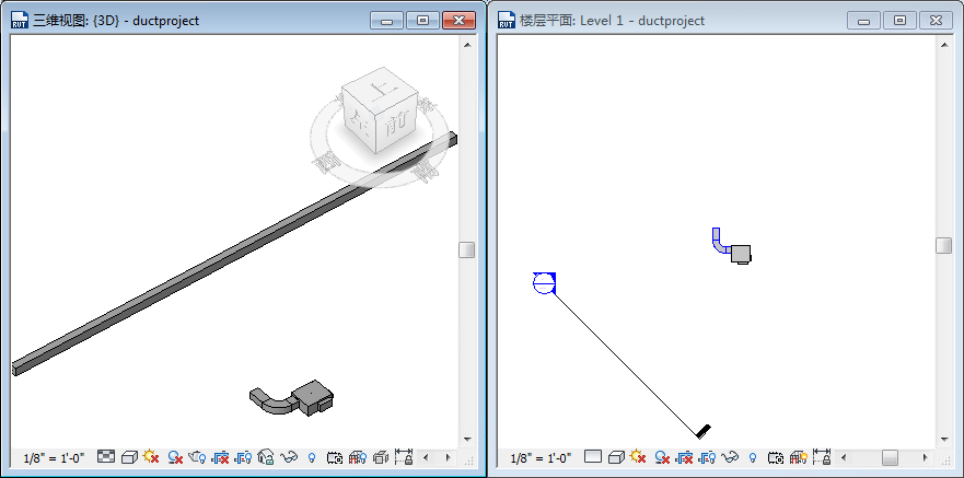

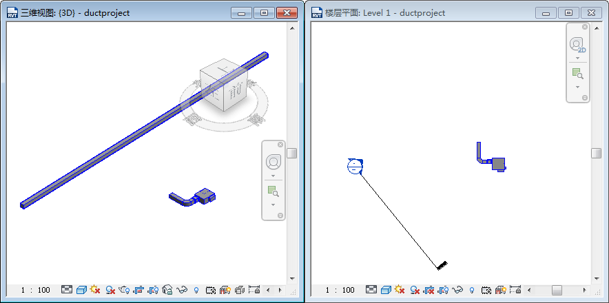

在下面的示例项目中,您要添加管网,以便将标高 1 上的管段连接到标高 2 上的管网。
在剖面视图中,标高 2 管网似乎与标高 1 管网的上方对齐。 通过风管工具,可以绘制一段从标高 1 的 VAV 上的管网到标高 2 上的现有管网的垂直立管。
管网从标高 1 VAV 上管网的连接件添加到标高 2 上的水平管网。
关联三维视图显示了实际创建管网的方式。 绘制的结果管网中有一条垂直管段和一条水平管段,并连接到了标高 2 上的管网。 添加的水平管段与剖面视图平面垂直。
