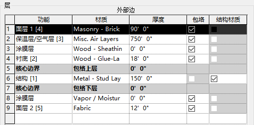

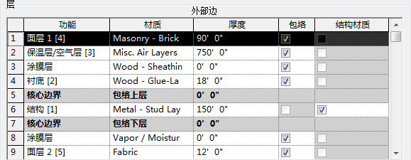

使用“编辑部件”对话框,每一层和区域的位置、厚度和材质都通过墙的类型属性来定义。
层行:对应于墙层或区域
一个层指定给一个行。 它的厚度固定,并可以延伸墙的高度。 可以在所指定的行中修改它的厚度。 还可以将结构材质指定给每个图层。
