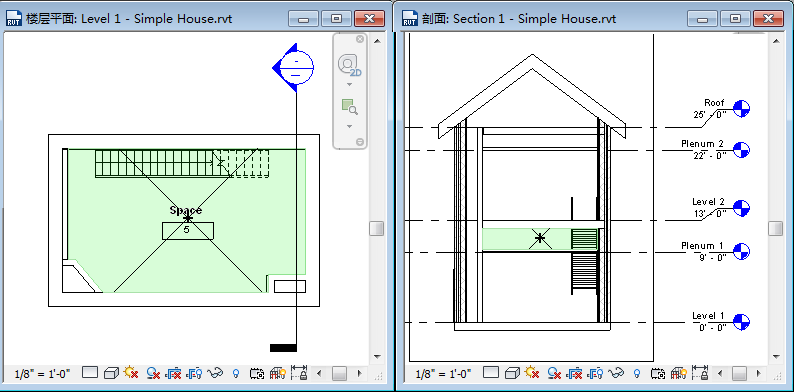

  1. 在项目浏览器中,双击与正压送风系统标高相关联的楼板平面视图。
    该视图中包含了需要在其中放置空间的正压送风系统区域。
  2. 关闭除剖面视图和正压送风系统标高楼板平面视图外的所有视图,然后在键盘上输入 WT 以平铺这两个视图。
    也可以单击“视图”选项卡 “窗口”面板 (平铺)。

    该操作定义了视图范围,以使正压送风系统空间显示在楼板平面视图中。 接下来,指定剖面视图的可见性。
  6. 单击剖面视图以使其成为活动视图。

  3. 在楼板平面视图中,将光标移到正压送风系统区域上,然后单击以放置空间。

  7. 在剖面视图中,确认代表空间体积的着色区域在正压送风系统标高与上方楼板之间,并且不存在未着色区域(因空洞或竖井等引起)。 这样,可更准确地计算体积。
  8. 如果未将空间约束为指定范围,请在剖面视图中确认空间的上限被指定为标高之上,如有必要,请重新垂直定义空间
