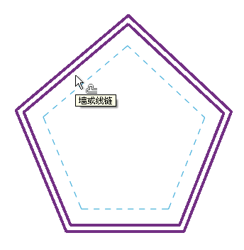

- 选择要偏移的图元或链。 如果使用“数值方式”选项指定了偏移距离,则将在放置光标的一侧在离高亮显示图元该距离的地方显示一条预览线,如图所示。   光标在墙的外部面上

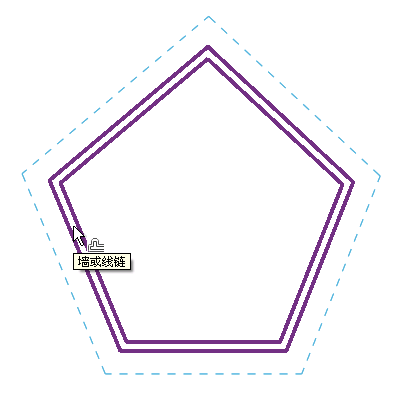

 光标在墙的内部面上
