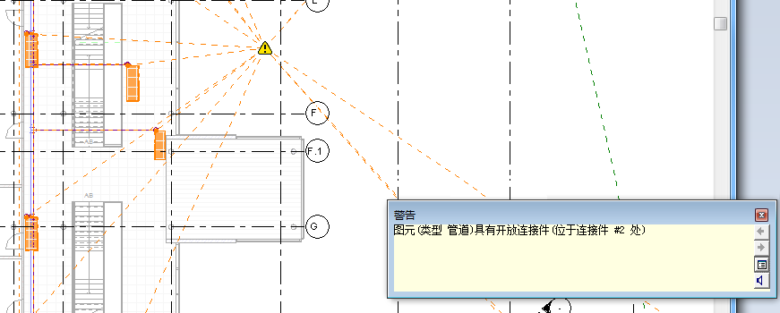

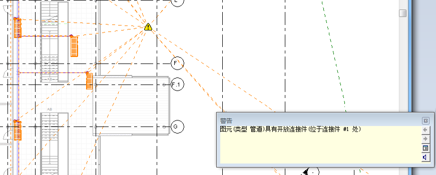

单击警告标记以显示相关警告消息。 在相关的警告消息中,根据需要单击箭头按钮以滚动浏览警告消息列表。 单击 (展开警告对话框)查看警告消息的详细信息。

在下面的示例中,管道断开标记均已选中。
单击警告标记以显示相关警告消息。 单击 (展开警告对话框)查看警告消息的详细信息。
