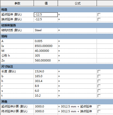

 “属性”面板
“属性”面板
 (族类型)。
(族类型)。

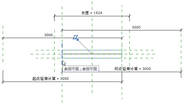

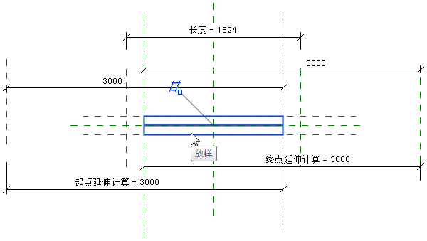

 “模式”面板
“模式”面板
 (编辑放样)。
(编辑放样)。  “放样”面板
“放样”面板
 (绘制路径)。

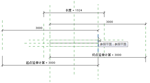

(绘制路径)。  “修改”面板
“修改”面板
 (对齐)。
(对齐)。

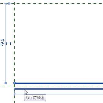

(临时隐藏/隔离) “隐藏图元”。 “精细”详细程度的放样现在处于隐藏状态,钢图元的腹杆以两个符号线显示。 您可能需要放大视图,才能清楚看到。
