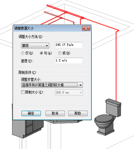

摩擦和速度
调整大小之前
调整大小之后

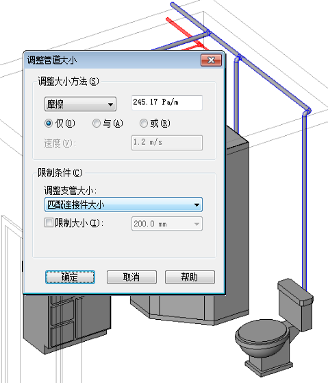

仅限摩擦
调整大小之前
调整大小之后
摩擦和速度 - 较大支管
调整大小之前
调整大小之后

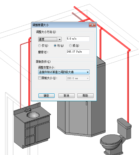

摩擦和速度 - 匹配连接件大小
调整大小之前
调整大小之后

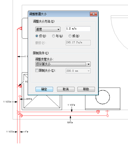

仅限速度
调整大小之前
调整大小之后
