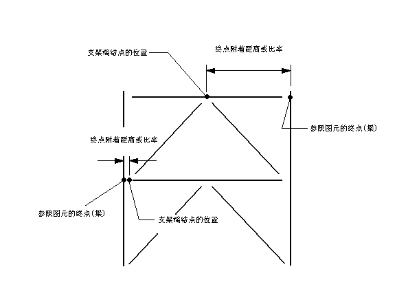

在添加支撑图元后,可以修改支撑属性以控制支撑沿梁的方向保持位置的方式。
通过指定“距离”或与梁端点的长度比率,可以保持每个支撑端点与梁的位置。如果修改了所附着的梁的位置或长度,则支撑会根据所选支撑设置随修改进行调整。
请注意,您可以修改支撑几何图形,这与结构梁非常相似。 这包括相对于定位线的偏移、缩进和定位。
支撑附着属性
修改支撑属性
指定附着参数
指定参照图元的终点
- 选择一个支撑。
- 在“属性”选项板的“结构”下,选择下列“起点附着类型”选项之一。 - 距离:如果支撑起点位于梁上,则该值指定的是梁的最近端与支撑起点之间的距离。
- 比率:如果支撑起点位于梁上,则该值指定的是该起点位置相对于梁的百分比。 例如,值 0.5 会将起点放置在附着梁的两个端点之间的正中位置。
 选择相应选项后,输入“起点附着比率”或“起点附着距离”的值。 如果支撑起点位于柱上,则该选项不适用于该支撑端点。
- 为“参照图元的终点”属性选择一个值。 该值将指定从哪个参照图元(梁)的终点开始测量距离或比率。 注: 如果支撑端附着在柱或墙上,可以设置标高和偏移以指定该点的高度。
- 在“属性”选项板的“结构”下,选择“终点附着类型”。 - 距离:如果支撑终点位于梁上,则该值指定的是梁的最近端与该支撑终点之间的距离。
- 比率:如果支撑终点位于梁上,则该值指定的是该终点位置相对于梁的百分比。 例如,值 0.5 会将终点放置在附着梁的两个端点之间的正中位置。
 选择相应选项之后,输入“起点附着比率”属性的值。 如果支撑起点位于柱上,则该选项不适用于该支撑端点。
