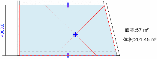

例如,下图显示了一个有斜墙的房间的剖面图。 横跨房间底部的虚线表示当前计算高度。 (在选中房间时将显示该虚线。) 在计算房间面积和体积时,Revit 使用在此计算高度的房间周长。

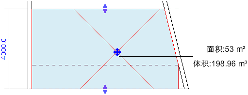

修改计算高度会影响房间周长,因此也影响房间面积和体积。 例如,下图显示了计算高度(由虚线表示)向下移动后的该房间。 房间标记显示了修改后的房间面积和体积。
