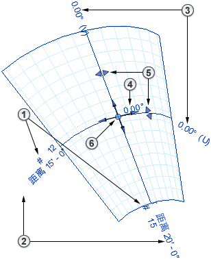

使用“面管理器”来编辑概念设计环境中分割表面的 UV 网格。
固定数量 | 单击绘图区域中的数值,然后输入新数量。 |
固定距离 | 单击绘图区域中的距离值,然后输入新距离。 注: “选项栏”上的“距离”下拉列表也列出最小或最大距离,而不是绝对距离。 只有表面在最初就被选中时(不是在面管理器中),才能使用该选项。
网格旋转 | 单击绘图区域中旋转值,然后输入两种网格的新角度。 |
所有网格旋转 | 单击绘图区域中的旋转值,然后输入新角度以均衡旋转两个网格。 |
区域测量 | 单击并拖曳这些控制柄以沿着对应的网格重新定位带。 每个网格带表示沿曲面的线,网格之间的弦距离将由此进行测量。距离沿着曲线可以是不同的比例。 |
对正 | 单击、拖曳并捕捉该小控件至表面区域(或中心)以对齐 UV 网格。 新位置即为“UV 网格”布局的原点。 也可以使用“对齐”工具将网格对齐到边。 |
这些参数均可在“选项栏”或“属性”选项板中指定。
