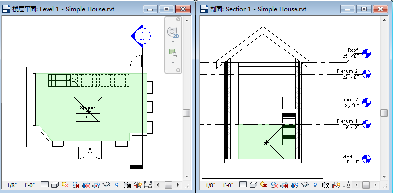

放置空间
  1. 在楼板平面视图处于活动状态时,单击“分析”选项卡 “空间和分区”面板 (空间)。

  3. 在楼板平面视图中,将光标移到建筑模型的某个区域上,然后单击以放置空间。

  8. 在剖面视图中,确认代表空间体积的着色区域被约束在底部标高与上方天花板标高之间,并且不存在未着色区域(因空洞或竖井等引起)。 这样,可更准确地计算体积。
    请注意,存在与通道对应的未着色区域(左)和与墙槽对应的未着色区域(右下角)。 这些区域需要解决。
  9. 如果未将空间约束为指定范围,请在剖面视图中确认空间的上限被指定为标高之上,如有必要,请重新垂直定义空间
    还必须解决所有未着色区域
