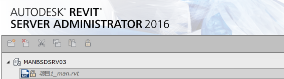

管理员级锁定可以使用基于 Web 的 Revit Server Administrator 管理实用程序(或相应的命令行实用程序)来应用。 此锁定可以应用于整个 Revit Server Host、某个文件夹中的所有模型或者单个模型。
对项目应用管理员级锁定的步骤
锁定某个项目后:
锁定实际上是分两个阶段应用的。 首先,所有正在进行的操作仍然可以继续,而新的操作将被阻止。 当正在进行的操作全部完成后,锁定将完全提交,进一步的访问将被无条件阻止,直到解除锁定为止。
