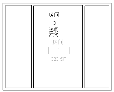

问题:例如,如果主模型中包含房间,而您将房间放置在设计选项中的相同空间中,则在主模型中房间的边界可能会与设计选项中房间的边界重叠。
例如,假设主模型包含以下房间。
将房间添加到设计选项时,房间标记将报告选项冲突。
