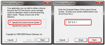

    • 如果 NLM 安装在本地计算机上且配置为在其上运行,请输入 127.0.0.1 作为许可证服务器的名称。如果首次启动 Autodesk® CFD 时“FLEXnet License Finder”对话框打开,请输入 127.0.0.1 作为许可证服务器系统的计算机名称
