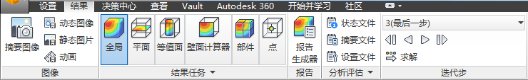

“结果”选项卡提供以下几个主要功能:
若要在“设置”任务中访问“结果”任务,请单击“结果”选项卡。

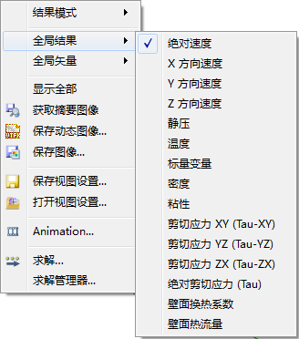

注意:当“全局结果”模式激活时,无法修改结果实体。但是,在任何“结果”任务中,若要控制整个模型的结果显示,右键单击模型外或者模型上的区域,然后从“全局结果”和“全局矢量”控件中选择适当的选项:
若要指定模型面上显示的结果量值,右键单击,然后选择全局结果:
或者,从“全局”上下文面板的“全局结果”菜单中选择:
全局结果反映在图形窗口的图例中。更改图例单位将会改变探测时的输出单位。
此操作还可设置使用鼠标探测时状态栏上显示的结果量值。(若要进行探测,请将鼠标悬停在所需位置上。)
若要显示所有流体面(入口、出口和流体区域之间的内部面)上的矢量,右键单击,然后选择全局矢量。从展开的菜单列表中选择所需的数量。
使用设置…对话框控制矢量属性,例如长度和箭头尺寸。
或者,从“全局”上下文面板的“全局矢量”菜单中选择。

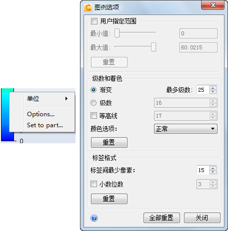

右键单击图例,并选择单位。
修改图例外观的步骤
在图例上单击鼠标右键,然后单击“选项”。
更改范围的步骤
级数和着色
标签间隔和格式
图例垂直间隔
若要控制可以垂直显示的图例最大数量,请依次单击“视图”>“外观”>“图例”,在轮选框控件中更改相应的数值:

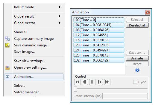

从瞬态分析中显示结果的一种非常有效的方法是保存特定时间步的结果,然后将其制成动画查看它们随时间的变化。
或者,单击“结果”(选项卡)>“图像”(面板)>“动画”,以打开“动画”对话框。
使用“动画”对话框可以针对保存的迭代或时间-步长制作动画。
打开“动画”对话框的步骤
将结果集制作成动画的步骤
保存动画的步骤
