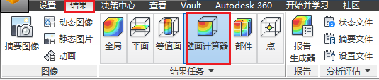

本练习教用户如何使用“壁面”对话框测量单个面或一组面上的流体作用力和热值。
1. 单击“结果”选项卡中的“墙计算器”
2. 从快速访问工具栏中选择“着色”
