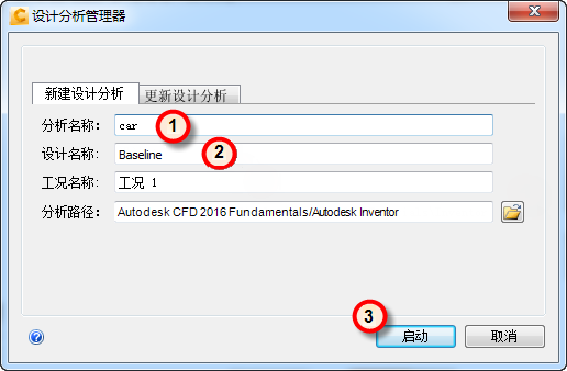

3. 在“设计分析管理器”中,为设计分析、设计和工况指定名称
- 设计分析名称 = car
- 设计名称 = Baseline
- 单击启动
