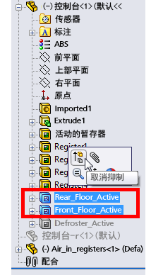

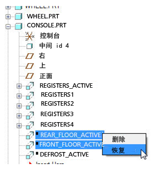

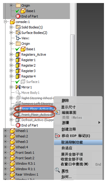

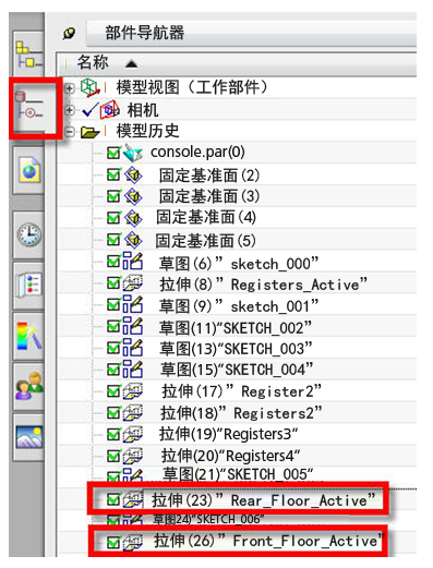

3. 在 CAD 模型中,启用允许空气流向前地板和后地板通风装置的特征。在控制台部件中,激活以下功能:
Rear_Floor_Active
Front_Floor_Active
Autodesk® Inventor
PTC Creo 或 Pro/Engineer
UG NX
将控制台部件(或右控制台部件)设置为工作部件,并激活部件导航器。选中相应的框以启用每个特征。
SolidWorks
注: 此设计变更的目标是消除较高的地板温度。我们希望通过增加通风装置为前后地板区域提供冷空气,以实现这个目标。

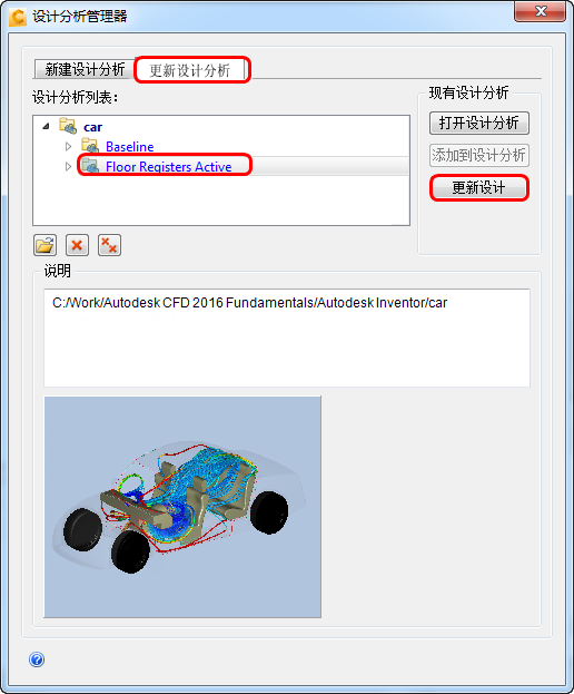

4. 启动 Autodesk® CFD,然后使用新的 CAD 几何图形更新克隆的设计:
从 CAD 启动的步骤...
- 在“设计分析管理器”中,单击“更新设计分析”选项卡。
- 展开“car”设计分析。
- 选择设计 Floor Registers Active。
- 单击更新设计。
