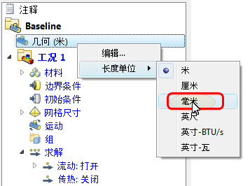

1. 确保设计分析栏的“几何模型”分支上的单位设置为 毫米
Autodesk® Inventor、PTC Creo 和 Solidworks:
单位仍应为 mm。无需进行任何操作。
UGNX:
  1. 右键单击几何分支。
  2. 选择长度单位mm
  1. 在“更改单位”对话框中单击确定

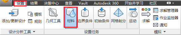

2. 单击“设置”选项卡上的“材料”

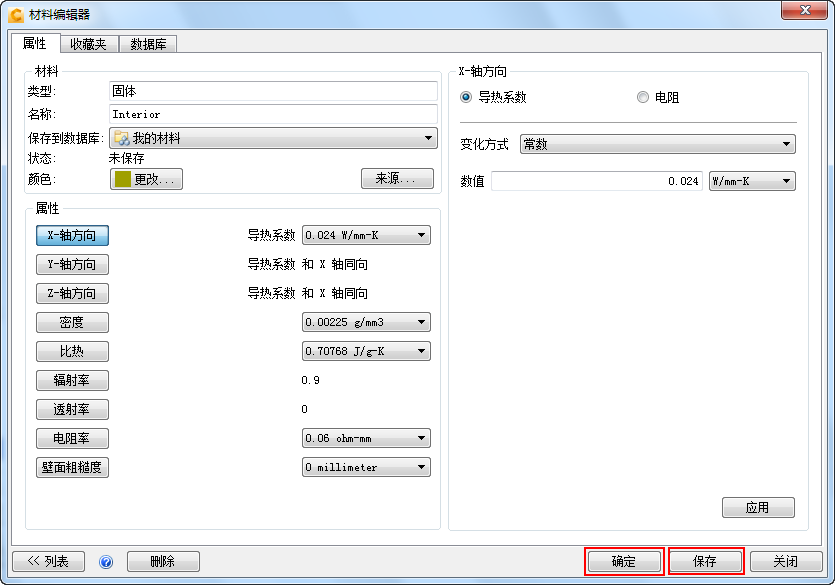

13. 类型 = 固体名称 = 石墨碳。在“材料”行中单击编辑
14. 在“材料编辑器”中,名称 = 内部保存到数据库 = 我的材料

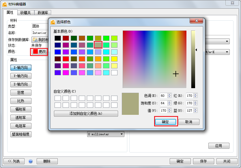

15. 单击“颜色”:“更改”。在“材料颜色”对话框中,选择棕黄色并单击确定
注: 如果需要,我们也可以在“材料编辑器”中修改物理属性。
16. 若要将新材料保存到自定义材料数据库中,在“材料编辑器”中单击“保存”“确定”
17. 若要应用“内部”材料,请在“材料”快速编辑对话框上单击“应用”

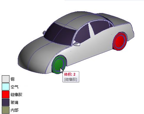

26. 确认所有部件均已指定正确的材料:
