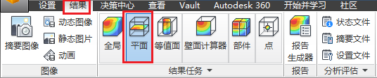

- 模型上:在模型或其附近区域(不在现有的平面上)单击鼠标右键。单击“添加平面”。
- 模型外:单击“平面”上下文面板中的“添加”:

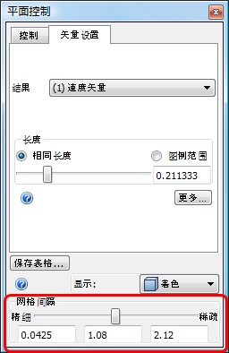

控制矢量密度的步骤
- 拖动“矢量设置”对话框上的“网格间隔”滑块。
- 若要指定比滑块范围更细或更粗的网格间隙,在滑块旁边的字段中输入所需的值。

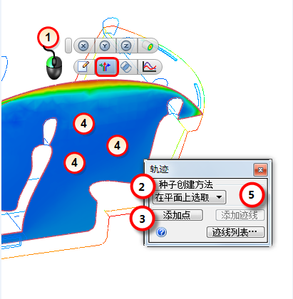

添加粒子迹线
创建一组粒子迹线步骤
- 创建一个结果平面,然后打开“迹线”对话框。
- 选择一个种子创建方法。
- 单击添加点。
- 单击平面上的点(或拖动网格)。
- 单击添加迹线。
在平面上选取
若要选择种子点位置,左键单击“结果平面”。

调整网格间隔密度的步骤:
- 在结果平面上启用矢量。
- 在平面控制对话框的矢量设置选项卡上,拖动网格间隔滑块。

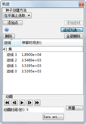

停留时间
迹线横穿模型所需的时间即为其停留时间,按每个迹线列出。停留时间可能会有变化,这取决于流动、几何体以及迹线粒子是否存在质量。
与其他迹线相比,停留时间较长的迹线将会影响动画。此类迹线的动画速度非常慢,而此后其他迹线的动画速度很快。

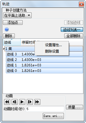

查看、排序和修改迹线
- 要查看迹线列表,单击迹线列表...按钮。
- 要对迹线进行排序,单击列标题。
- 要修改迹线外观,右键单击设置,然后选择设置属性...。

删除粒子迹线
- 从列表中选择迹线并单击删除按钮,以删除单独的粒子迹线。
- 选择组名称并单击删除按钮,以删除一组迹线。
- 单击全部删除按钮,以删除所有迹线。
- 如果迹线的动画速度非常慢,则可能是因为通过滞止区域。按照停留时间排序,单击停留时间最长的迹线,然后单击删除按钮。

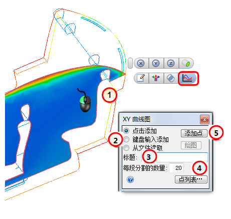

创建 XY 曲线图
在切面上选择点、输入点坐标或从以前的曲线图中获取保存的点,以创建 XY 曲线图。任何 XY 曲线图中的最大点数量均为 500。
步骤 1:创建结果平面,并打开“X-Y 曲线图”对话框
步骤 2:选择点选择方法:
点击添加
- 单击添加点。
- 在切面上单击曲线图将通过的位置。“点列表”区域将显示点。
- 需要最少两个点。
键盘输入添加
- 在字段中指定 X、Y 和 Z 坐标,其间以逗号隔开。(请勿使用方括号或圆括号。)
- 单击“添加”。
从文件读取
- 若要将 XY 曲线图点位置保存到文件中,请单击“保存点”。
- 若要使用保存的点位置创建新 XY 曲线图,选择从文件读取。单击“浏览”,然后选择所需的 xyp 文件。
注: 可以使用已保存的点位置,在不同的工况中创建曲线图。
步骤 3:输入标题
- 为曲线图指定“标题”。这是可选操作。如果不输入标题,则曲线图将标为“无标题”。
步骤 4:更改分割数量
- 两点之间的默认分割数量为 20。
- 修改此值以更改曲线图的分辨率。
注: 分割数量必须在 2 到 500 之间。
步骤 5:创建曲线图

若要更改表格中保存的点数,在“矢量设置”选项卡中修改网格间隙分辨率:

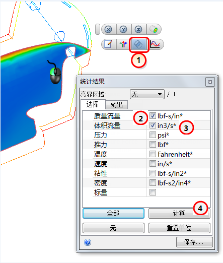

使用平面测量统计值
“统计计算器”可快速计算和显示结果平面的统计加权结果。当前活动的平面移动时,统计(质量加权)结果自动更新。
工作流程
首先在所需位置定位结果平面。
- 打开“统计”对话框。
- 选择相应的统计计算变量。
- 通过相邻的菜单列表更改输出数量的单位。
- 单击计算按钮。
- 统计结果将写入输出选项卡。
要在对瞬态分析进行动画演示时保存统计数据,单击保存按钮。从活动时间步中获得的结果将保存在 Excel csv 文件中。
注释
- 压强是静态表压。
- 体积流速是速度和面积的乘积。
- 压力是面积上的压强积分(这是面积加权值。压强是质量加权的值)。
- 速度部件在选择“速度”时显示出来。
