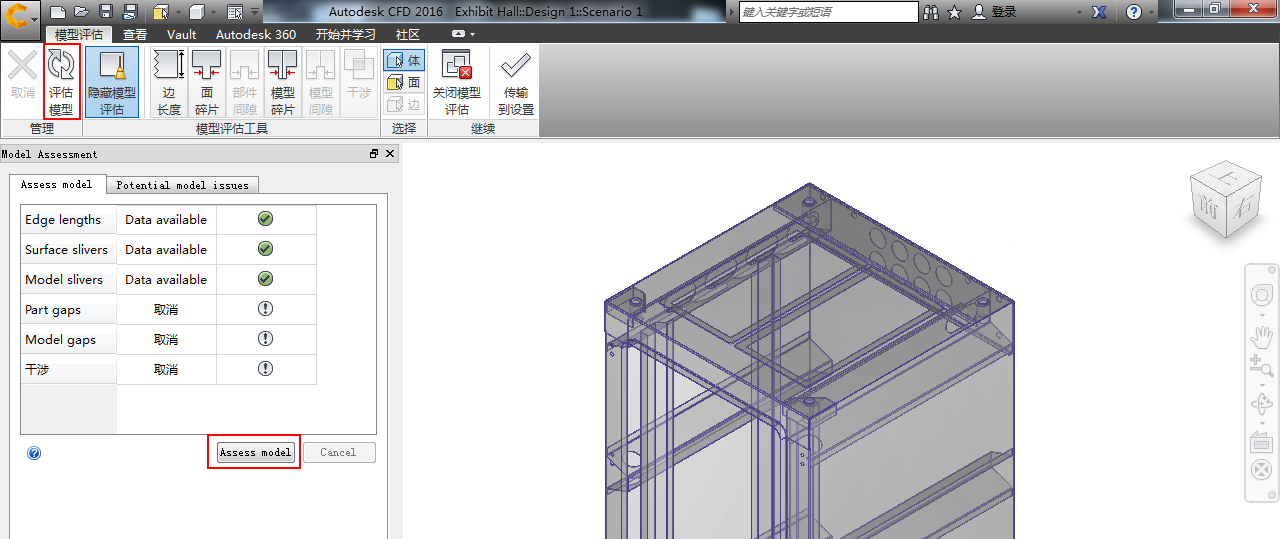

由于很多几何问题非常小,很难找到他们,尤其是在复杂的模型中。模型评估工具包询问几何图元,以确定一系列在 CAD 模型中经常发生的已知几何问题。
对于每个零件,工具包将查找这些问题:
对于每个部件,模型评估工具包查找这些问题:
工具包可识别问题,但不提供工具来修复问题。通常最好在 CAD 系统或在 Autodesk® Sim Studio 中解决问题。在某些情况下,问题并不重要,可以忽略。在其他情况下,它们应予以解决,以减少网格划分错误的几率,缩短可能会较长的分析时间。通常需要工程判断来确定应解决哪些问题。
您可以通过选择 Autodesk CFD 启动命令中的“活动模型评估工具”选项,在从 CAD 系统启动时启动模型评估工具。打开几何文件时,请检查“新建设计分析”对话框中名为“导入到模型诊断”的框。
若要了解更多关于模型评估工具包的信息,请单击此处
