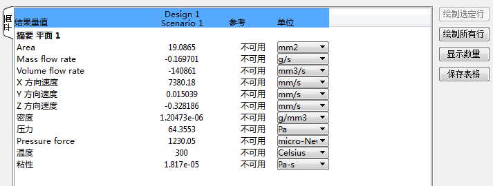

在这一步中,我们将利用“决策中心”的“摘要平面”和“关键值”部分来评估压降。此工具可以非常快速地展示结果数据。
右键单击平面,然后选择阴影
若要隐藏矢量,在面上单击鼠标右键,然后选择“矢量”。选择
单击平面,然后单击“面对齐”图标。选择入口面。
若要使该平面成为摘要平面,请在“平面”上下文面板中单击“设置为摘要”
若要开始比较结果,请单击“决策中心”选项卡:
在决策中心的“摘要值”上单击鼠标右键,然后单击“更新摘要值”
注: 查看决策中心的“平面”选项卡中的“摘要平面”数据。
注: 入口处的压力即为系统产生的压降(因为出口压力为 0)。
