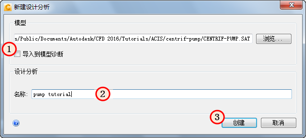

步骤 3:创建设计分析
- 确保未选中“导入到模型诊断”。
- 为新的设计分析输入“名称”。可以是任意内容。
- 单击“创建”。
Autodesk® CFD 将启动,并为教程创建设计分析。
