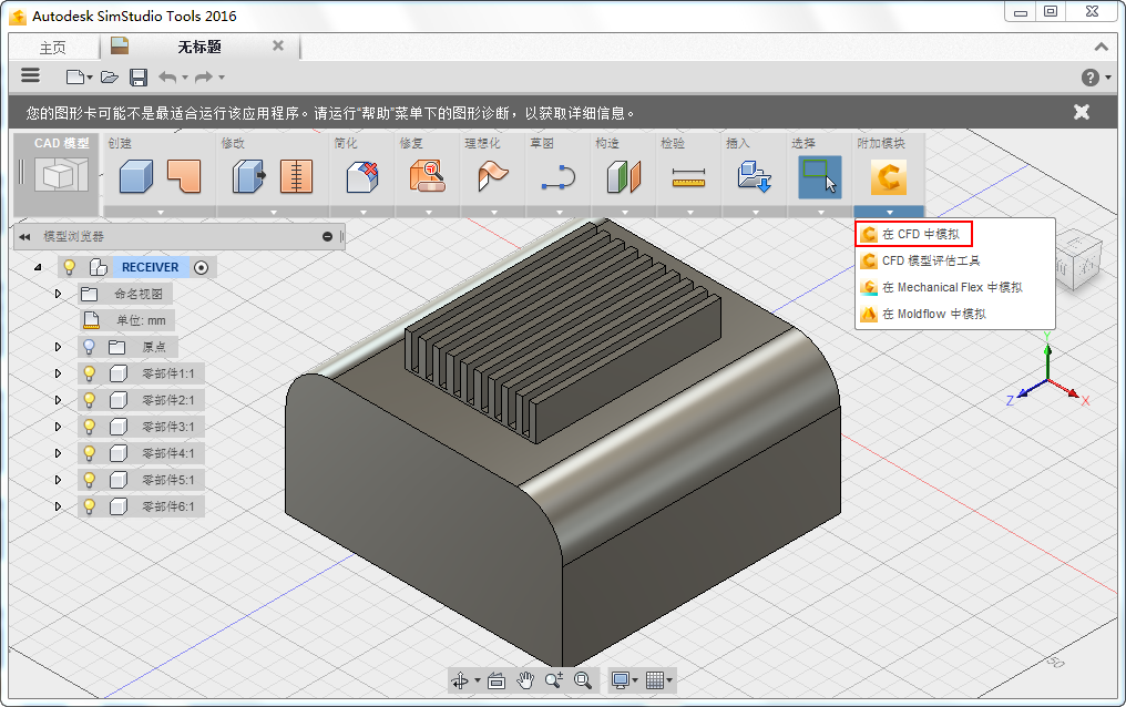

步骤 2:启动模型
展开“插件”菜单,然后选择“在 CFD 中模拟”
注: 如果您使用的是 CFD Flex,请选择“在 CFD Flex 中模拟”。
