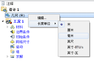

如果从其他 CAD 工具或从桌面启动,请在设计分析栏的“几何”分支上单击鼠标右键,将长度单位更改为毫米:

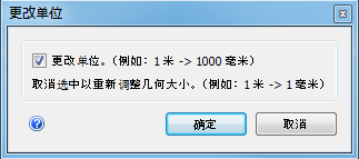

“更改单位”对话框中,保持“更改单位”处于选中状态,然后单击“确定”
