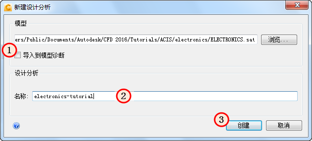

步骤 2:选择模型文件
在“新建设计分析”对话框中,单击“浏览”。
在“文件管理器”对话框中,导航到 Users\Public\Public Documents\Autodesk\CFD 2016\Tutorials\<文件类型>\electronics。
注:
- <文件类型> 可以是 ACIS 或 Parasolid。
- 如果您使用的是 CFD Flex,文件夹为 Users\Public\Public Documents\Autodesk\CFD Flex 2016\Tutorials\<文件类型>\electronics。
单击“打开”。
步骤 3:创建设计分析
- 确保未选中“导入到模型诊断”。
- 为新的设计分析输入“名称”。可以是任意内容。
- 单击“创建”。
Autodesk® CFD 将启动,并为教程创建设计分析。
注: 如果出现“几何工具”对话框,请将其关闭,然后再继续下一步。
