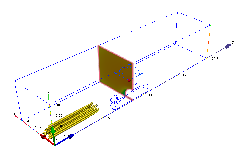

右键单击平面,然后选择迹线..

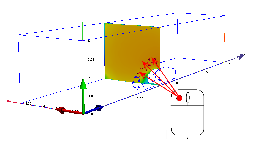

单击添加点,然后单击平面上的几个点。
注: 这些是迹线的“种子”点。迹线将通过所选的每个点以及切平面的上游和下游。
单击“添加迹线”查看迹线。

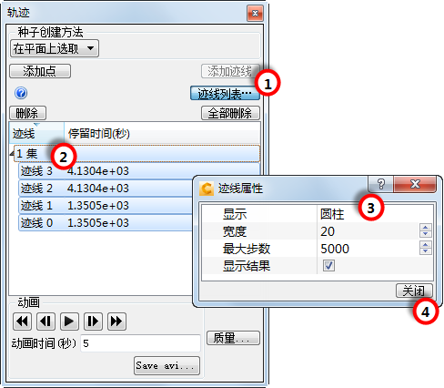

将迹线外观更改为条带的步骤:
  1. 单击“迹线列表...”
  2. 右键单击设置,然后选择设置属性...
  3. “外观”更改为“条带”
  4. 单击关闭
