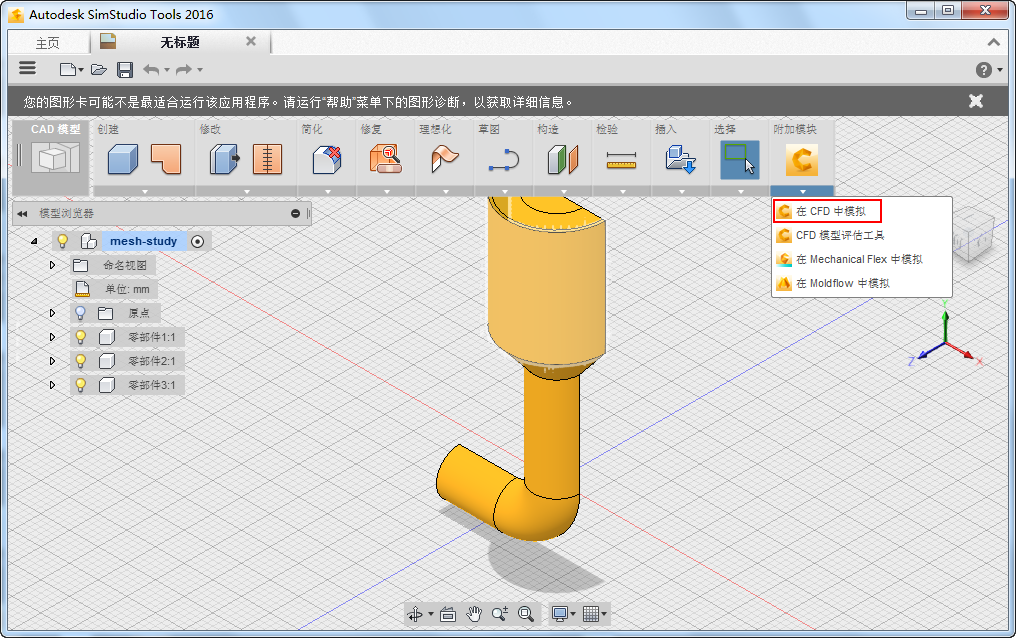

步骤 2:启动模型
展开“插件”菜单,然后选择“在 CFD 中模拟”
注: 如果您使用的是 CFD Flex,请选择“在 CFD Flex 中模拟”。
步骤 3:创建设计分析
“设计分析管理器”对话框将打开。对于该教程,请将“分析名称”“设计名称”“工况名称”“分析路径”保留默认值。
单击“启动”
Autodesk® CFD 将启动,并为教程创建设计分析。
