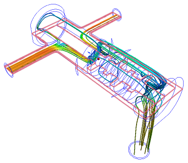

显示粒子迹线
在此步骤中,我们将使用粒子迹线来查看速度结果。
粒子迹线显示了流体绕过固体障碍物时经过的路线。使用粒子迹线可以了解流动路径、回流和漩涡区域。

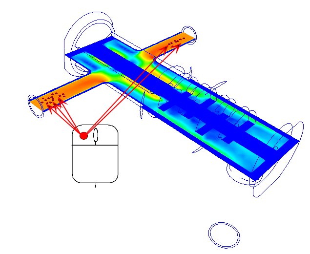

右键单击平面,然后选择阴影。这样我们便能够在创建迹线时看到活动平面。
右键单击平面,然后选择迹线..
单击添加点,然后单击平面上的几个点。
注: 这些是迹线的“种子”点。迹线将通过所选的每个点以及切平面的上游和下游。
单击“添加迹线”查看迹线。
