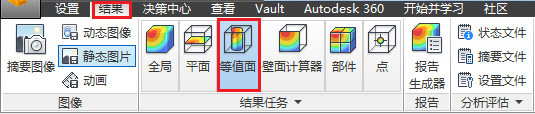

1. 单击“结果”选项卡上的“等值面”:
2. 若要创建等值面,单击“等值面”上下文面板中的“添加”:

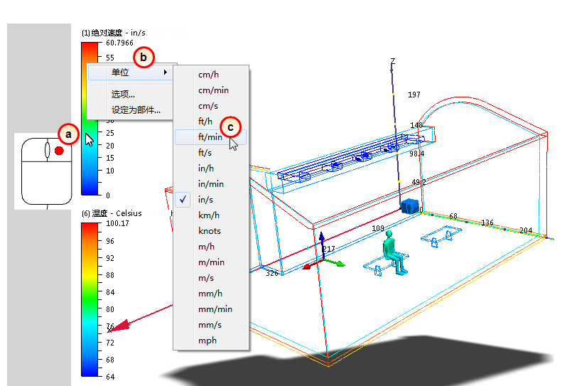

5. 绝对速度的默认单位是英寸/秒。我们来将其改为英尺/分钟...
- a. 直接在“绝对速度”图例上单击鼠标右键(如下所示)。
- b. 单击“单位”。
- c. 从菜单中选择“英尺/分钟”。
注: 这有助于使用行业内更为标准的单位查看速度结果。
