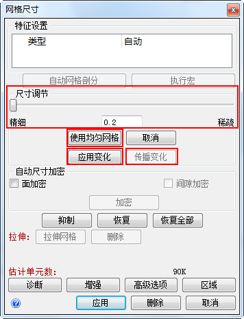

选择弹体和加密区域
若要修改网格尺寸,请执行以下操作之一:
将“尺寸调节”滑块移动到 0.2 的位置。
单击“使用均匀网格”
单击“应用变化”
单击“传播变化”
若要在弹体周界附近集中其他元素,我们可以增加网格增强层数:
在“自动调整大小”上下文面板上,单击“增强”
在“边界网格增强”对话框中,将“层数”滑块滑动到 10,然后单击“确定”。
