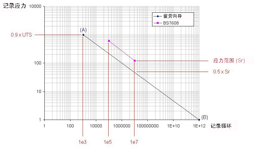

S-N 曲线推导
BS7608 中的 S-N 数据基于应力范围,而不是疲劳向导为材料曲线数据使用的应力振幅。疲劳向导使用两个数据点推导焊接 S-N 曲线(参见下文)。
点 (A) 对应于 1000 次循环处的 0.9xUTS,点 (B) 对应于 1.0 个单位应力的循环次数。
BS7608 通常分别基于 1e5 和 1e7 处的点定义应力范围曲线。
振幅等于应力范围的一半。因此,您可以创建一条经过修改的 S-N 曲线,该曲线与 BS7608 曲线具有相同坡度,但考虑了应力振幅偏移。您可以在后续计算中使用经过修改的曲线。
